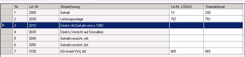

wir haben einen Mandantenübertrag von LuG zu uns zu LODAS. Ich bin jetzt dabei die Konten zu zu ordnen aber scheitere bei der Direkversicherung. Die Konten in LuG sind 3010, 3030, 3040 und 3050, welches sind die entsprechenden Stammlohnarten in LODAS?

Hallo Herr Hecker,
leider finde ich in diesem Dokument nicht alle gesuchten Lohnarten wieder, daher hatte ich hier auf Hilfe gehofft. Ich habe Angst, wenn ich etwas falsches oder gar nichts eintrage, dass dann der Übertrag nicht klappt.....

Ok ich versuchs mal....
3010 = 913 (aber da steht v. 1981, das wäre ja dann eigentlich die 3020 in Lohn  und Gehalt)
3030 = 924
3040 = ?
3050 = ?
Also es tut mir sehr leid, wenn ich mich da zu dumm anstelle. Ich sehe bei den unterschiedlichen Formulierungen einfach nicht durch und ich finde in LODAS keine Lohnart für Gehaltsverzicht, weder für mtl noch für jhrl. Kann mir bitte bitte jemand die zugehörigen Lohnarten sagen? Dann ichs vielleicht eher nachvollziehen. Ich verstehe es ehrlich nicht 😞
Ach so, ich will nichts neu anlegen, es geht nur um den Mandantenübertrag für den ich nun diese Zuordnungen anlegen muss und ich befürchte, dass wenn ich es nicht zuordne, der Übertrag auch nicht richtig abläuft bzw gar nicht. Es ist mir aber auch zu riskant, es darauf anzulegen. Ich hoffe also weiterhin auf Unterstützung. Wie ich in LODAS bav anlege, weiß ich. Das hat bisher immer fehlerfrei geklappt, aber das ist nicht mein Problem....
