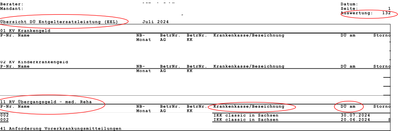

Hallo @Madeleine_Budde ,
haben Sie bereits geprüft, ob eine DÜ der EEL an die Rentenversicherung erfolgt ist?
Das sehen Sie in den Lohnauswertungen unter den Auswertungen Nr. 132 und 133.
VG und einen schönen Tag.

Die DÜ Entgeltersatzleistung ist bereits im November an die Krankenkasse gegangen.
Genauso wie es bei Ihnen im Beispiel auch aussieht. Das bedeutet doch, dass es an die Krankenkasse gegangen ist oder?
@Madeleine_Budde  schrieb:
Die RV sagt, ich muss direkt an die RV übermitteln.
Dann haben Sie ja alles richtig gemacht. Lassen Sie sich von der offenbar nicht ganz sachkundigen Auskunft der RV verunsichern. Im Interesse des Mitarbeiters können Sie ja der RV eine Kopie des DÜ-Protokolls zusenden.

Aber es wurde ja an die Krankenkasse gesendet und nicht an die Rentenversicherung.

Die EEL-Meldungen gehen IMMER AN DIE KRANKENKASSE. Um was für eine Meldung es sich handelt (wer also der eigentliche Adressat der Meldung ist), steht doch auch drauf (siehe meine Antwort Nr. 5 in dieser Diskussion und die eingefügte zweite Kopie zum DÜ-Protokoll). Vergleichen Sie mal ihr DÜ-Protokoll bzgl. dieser beiden Angaben.

Also zusammengefasst: die EEL Meldung geht ausschließlich an die Krankenkasse und die Rentenversicherung muss sich dort die Daten anfragen?
In Ihrer Aussage: "haben Sie bereits geprüft, ob eine DÜ der EEL an die Rentenversicherung erfolgt ist?" war ich jetzt davon ausgegangen, dass es doch möglich ist, an die Rentenversicherung direkt zu übermitteln.
Mein DÜ Protokoll ist identisch mit ihrem und auch dort steht die Krankenkasse drauf.
