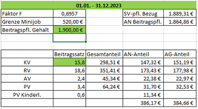

Vielleicht magst Du mal die Probeabrechnungen zeigen. Je dichter man mit dem Gehalt an die 2000,- EUR Grenze kommt, umso mehr Beiträge zahlt der AN (also auch prozentual). Und Lohnsteuertechnisch wird das auch einen Unterschied machen. Die Zahlen hier unten sind nicht verbindlich. Ich hatte im letzten Jahr mal eine Tabelle zum Überprüfen und Nachvollziehen erstellt. Da war der Faktorschlüssel und die Beiträge noch unverbindlich.
