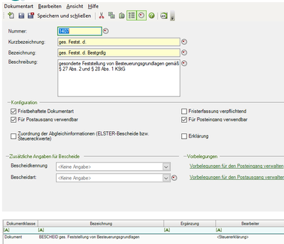

der Bescheid wird wenn er elektronisch abgerufen und über den Dokumentenkorb abgelegt werden soll immer falsch vorgelegt. Es kommt immer der Knigge KSt Bescheid. Woran liegt das? Dokumentart ist 1407. Bei Bescheidkennung kann ich nichts entsprechendes auswählen. Kann ich das irgendwo konfigurieren?

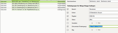

Die Zuordnung in den Einstellungen des Posteingangsassistenten ist korrekt und wenn der Bescheid per Papier kommt, eingescannt und abgelegt wird, stimmt auch der Knigge.
Wenn der Bescheid digital kommt, wird aber immer der Knigge KST vorbelegt.

Es kann sein, dass die Finanzverwaltung Metadaten mit dem Bescheid mit sendet, die eine entsprechende Zuordnung verhindern.
Wenn Sie möchten, melden Sie sich bei uns im Programmservice, damit wir uns die Thematik gemeinsam ansehen können.
