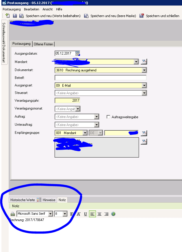

Ich habe den Sachverhalt jetzt noch einmal geprüft.
Die Rechnungen werden automatisch als pdf in der Dokumentenablage abgelegt.
Bei jeder Rechnung wird ein automatischer Postbucheintrag erzeugt. Der Betreff ist leer. Im Notizfeld steht aber die Rechnungsnummer.
Es fehlt zwar der Anhang, aber ich kann zumindest nachvollziehen, wann die Rechnung an den Mandanten raus ist.
