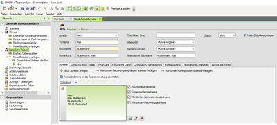

1) Stammdaten im DAP:

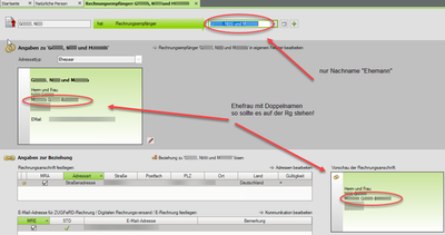

2) Auswahl im Auftrag:
3) Ergebnis beim Rechnungsversand:
3) ist für mich logisch, weil bereits unter 2) "irgendwas" nicht stimmt.
Aber wie komme ich von 1) derart nach 2), dass das Ergebnis unter 3) am Ende das Gewünschte liefert?

Ich habe mal unseren Mustermandanten verheiratet und dann bei dem Rechnungsempfänger nachgesehen:
In der Zeile "hat Rechnungsempfänger" stand zunächst nur der Ehemann "Max". Über das kleine Auswahlfenster konnte ich aber den Ehegattenkontakt auswählen und setzen.

Hi @chrisocki
und danke für den Versuch.
Bis dahin ist bei mir alles korrekt eingestellt. Die besagte Zeile "hat Rechungsempfänger" wählt den entsprechenden Adressaten aus. Hier habe ich (wie auch in deinem Screen) korrekterweise das Ehepaar (mit dem schönen Ringsymbol) gewählt.
Die Adresse wird mir in der Vorschau auch korrekt angezeigt.

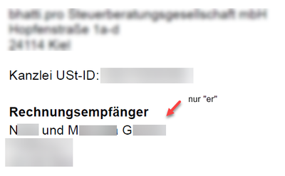

Beim "Druck"/"Versand" per ZUGFeRD wird dann aber nicht die Anschrift aus der Rechnungsvorschau gezogen - sondern nur der Nachname des Ehemannes für beide.

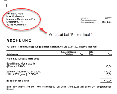

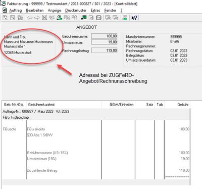

Ich kann jetzt festhalten: es muss an ZUGFeRD liegen. Im Papierdruck zieht er nämlich den gewünschten Adressaten bzw. die gewünschte Adress-Aufbereitung.
Hier noch ein paar Bilder:
Mein Fazit (solange mir nich das Gegenteil live gezeigt wird): das System baut Mist bei der Adressaufbereitung von ZUGFeRD-Rechnungen.
