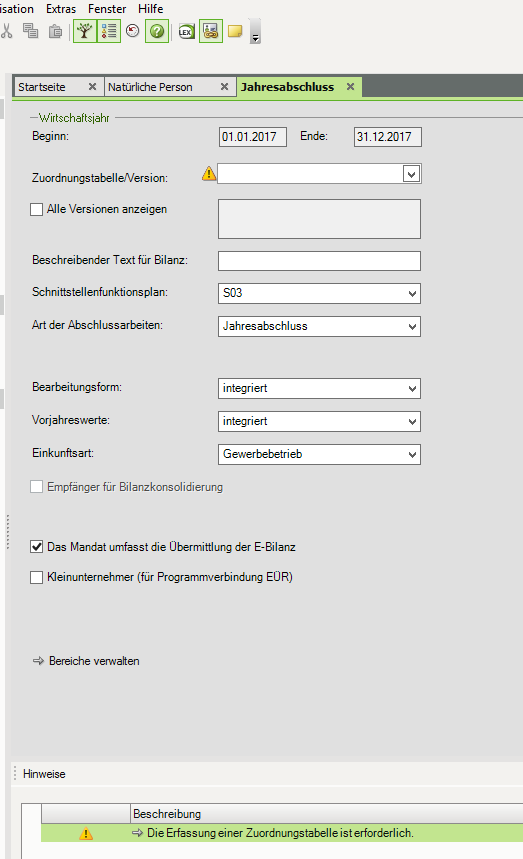

Noch ein merkwürdiger Hinweis beim Nachschlagen des Todesdatums eines Mandanten (wird in der Schnellinfo leider nicht angezeigt, warum nicht?):
Warum möchte das Programm, dass jetzt die ZOT für den Jahresabschluss eingegeben wird, nur weil die Buchhaltung angelegt worden ist? Die ZOT ist nur für den Jahresabschluss notwendig und es muss nicht bei jedem Aufruf der Stammdaten überprüft werden, ob die für das aktuelle Jahr vorliegt (dann wäre Programmstart- und ende auch flotter 🙂
