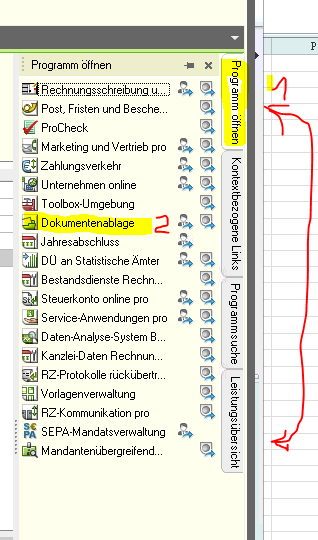

Regelmäßig muß aus dem Arbeitsplatz heraus die Dokumentenablage geöffnet werden.
Daher möchte ich den Wunsch einbringen, daß optional in der Lasche "Leistungsübersicht" die Dokumentenablage hinzugefügt wird, so daß sich diese aus der "Mandantenübersicht" mit einem Klick öffnen läßt.
Heute befindet sich das Ding unter "Programm öffnen", wo eigentlich andere Dinge mandentenunabhängig  verschlagwortet sind.
Ärgerlich ist der heutige Zustand aus folgenden Gründen:
- Die Schrift der senkrechten Reitern ist wirklich klein geraten und widerspricht der Leserichtung (links -> rechts)
- Andauernd ändert sich die Anordnung der Laschen, so daß man wirklich lesen muß, was man öffnet.
- Die "Dokumentenablage" sticht dann auch nicht wirklich aus den Zeilen hervor.
-> Wenn die Dokumentenablage sich in der Leistungsübersicht befände, würde diese Lasche vermutlich auch an oberster Stelle bleiben...
(Die Problematik, daß sich die Dokumentenablage immer im Hintergrund öffnet (weder DAP, noch Dokumentenablage im Vollbild) sollte bekannt, und daher in Bearbeitung sein.)
Der Screen verdeutlicht die Problematik.

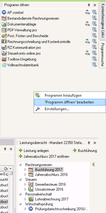

vielleicht hilft ja schon eine (alphabetische) Sortierung der Programme? Zu Erreichen über den Rechtsklick:
Da ich aber nahezu ausschließlich mit der Schnellinfo die Dokumente manage, stellt sich für mich auch keine erhöhte Notwendigkeit. Zumal ich denke, dass die Dokumentenablage thematisch nicht in die "Leistungsübersicht" reinpasst.

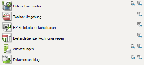

nur als Hinweis:
1. Der Eintrag Dokumente im Navigationsbereich Arbeitsplatz bietet fast alle Funktionen wie das separate Programm Dokumentenablage.
2. Die Dokumentenablage kann, wie viele andere Einträge im Zusatzbereich Programm öffnen auch, mit mandantenbezug gestartet werden.
Vielleicht hilft ja schon die Vergrößerung der Symbole, um den Eintrag besser "zu treffen":
Christian Wielgoß

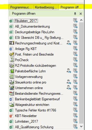

Moin Herr Kolberg und andere Teilnehmende
ich habe zur Thematik folgendes beizutragen bzw. teile hier, wie wir es eingestellt haben:
1. sind die Laschen auch horizontal anzuordnen (ein bißchen Fummelei mit dem "Fadenkreuz" beim Anordnen). Wenn ich den Arbeitsplatz betrachte, habe ich diese Ansicht ganz rechts unten. Darüber ist die Leistungsübersicht bei uns angeordnet.

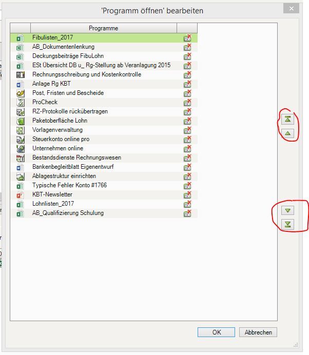

2. wenn Sie im obigen Fenster in einer freien Stelle rechts klicken, können Sie "Programm öffnen bearbeiten" - dort legen sie die Reihenfolge fest, welche sich bei uns auch nie verändert, so dass sich jeder Mitarbeiter diese Lasche nach eigenem Nutzungsverhalten einstellen lässt).

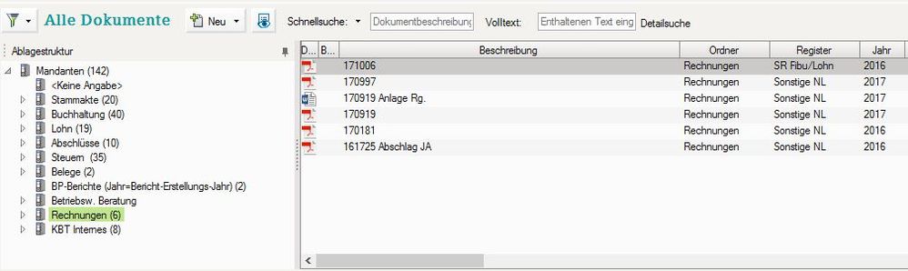

3. Ach ja, zur Schnellinfo Dokumente möchte ich sagen, dass wir uns Ordner mit Unter-Registern eingerichtet haben, was das ganze sehr viel einfacher gestaltet:
