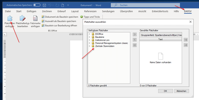

Geht man auf Platzhalter einfügen > Verfügbare Platzhalter > "Zentrale Stammdaten", verschwindet dieser Ordner nur durch das Anklicken. Dieses passiert aber bei allen Usern.

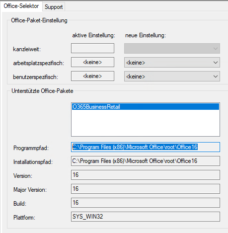

über  bekamm ich folgende Information
C:\Program Files (x86)\Microsoft Office\root\Office16 (Programm-/Installationspfad)
Office-Paket-Einstellung:
Support > Programmaktionen > Microsoft Office Reparatur>Einzelaktionen
Microsoft Word nachregistrieren = Habe schon versucht und war kein Erfolg
Support > Programmaktionen > PBSoffice nachregistrieren > Einzelaktionen > Überprüfung und Korrektur...
MSG: -> Aktualisierung der Registrierung der Basisschnittstelle Office ist notwendig
MSG: Verwendete Steuerdatei: ......
MSG: Aktualisierung der Registrierung ist notwendigFalse

Bei der Auswahl von Platzhaltern --> ist hier nur ein Ordner verschwunden oder alle?

-> kompletter Ordner verschwindet beim Anklicken

-> Platzhalter Ordner verschwindet bei allen Usern

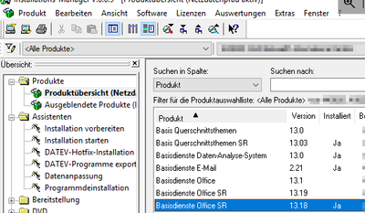

die De- und Neuinstallation erfolgt über den Installationsmanager.
Im Hilfedokument ist das unter dem Punkt 2.4 beschrieben.
Basisdienste Office De/Neuinstallieren

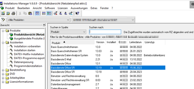

vielen Dank für den Link. Werden später die Version 13.18 deinstallieren und die Version 13.19 installieren.
Ich hoffe das es das Problem löst. Ich melde mich wieder, ob es geholfen hat oder nicht.

Hallo Friesen,
bracht leider auch kein Erfolg. Die Symptome sind leider geblieben.

das DATEV Add-On verschwindet nur bei einem User,
der Platzhalter Ordner "Zentrale Stammdaten" verschwindet bei allen.
