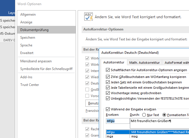

Die Unterschrift (Unterschrift = gescanntes Abild davon) füge ich immer nach der Korrektur /Freigebe des Textes durch die Autokorrektur-Funktion von Word ein. Die Zeichenfolge „mfgu“ habe ich mit dieser Funktion belegt.

Die Funktion "Autokorrektur" (für mfgu) finden Sie in Word 2016 unter "Optionen" "Dokumentenprüfung" "Autokorrektur-Optionen"
oder eben hier: Word AutoKorrektur Funktion anwenden - Office-Lernen.com
eine Anleitung.

Ich habe noch eine Frage zu der Unterschrift über die Autokorrektur. Wie haben Sie dort denn die eingescannte Unterschrift hinterlegt? Ich kann nur Text eingeben und keine Datei einfügen.
Könnten Sie diesen Schritt noch einmal näher erläutern?
