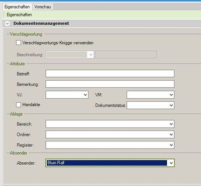

Wir helfen uns, in dem wir die "Absender" im Programm Dokumentenablage (wir haben DMS classic; das Programm kann trotzdem zu dem nachstehenden Zweck geöffnet werden) zweckentfremden und folgende Felder pflegen:
Für diese "Absender" gibt es dann bei der Erstellung eines Briefes in der Vorlagenverwaltung ein Auswahlfeld (auch in der DMS neu):
Für diese Felder gibt es dann in der Vorlagenverwaltung Platzhalter, die wir in unsere Vorlagen gesetzt haben.

D. h. der Mitarbeiter A kann so ein Anschreiben in meinem Namen erstellen und vollautomatisch die Vorlage füllen lassen. Ich bekomme dann das Schreiben vorgelegt und unterschreibe es. So funktioniert es auch innerhalb der Teams. Der SB breitet ein Schreiben vor, welches der Teamleiter unterschreibt.

vielen Dank für die ausführliche Anleitung! Das werde ich mal intern besprechen und testen.

Nochmals vielen Dank Herr Blum!
Unser Problem hat sich damit erledigt.
