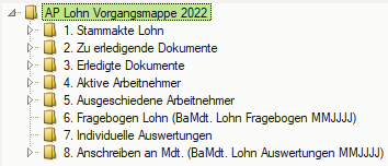

wir setzen so nach und nach immer mehr die Vorgangsmappen ein.
Z. B. um darin die üblichen Unterlagen zu sammeln, die im Rahmen einer JA-Erstellung zusammenkommen.
Häufig macht es Sinn in der Vorgangsmappe mit Unterordnern zu arbeiten.
Wenn dann mal ein paar Ordner und Dokumente in der VMG gesammelt wurden, wird das ganze auch schnell wieder unübersichtlich. Dann ist es sinnvoll die Ordner zu schließen, deren Inhalt man im Moment nicht sehen will.
Aber das muss man immer wieder machen, denn die VGM öffnet automatisch immer alle Unterordner, wenn sie neu gestartet wird.
Kann man an der Stelle die Schaltflächen alle Ebenen öffnen/schließen einbauen?
Weiterhin sollte sich die VGM so öffnen, wie sich geschlossen wurde.
Oder gibt es gar eine Lösung, die ich noch nicht entdeckt habe?

das Thema "geschlossen öffnen" scheint ja mittlerweile zu funktionieren - jedenfalls konnte ich das in den DMS-Einstellungen benutzerbezogen (leider nicht kanzleiweit) einstellen.
Die spannendere Anforderung für mich wäre: lässt sich DMS in puncto Vorgangsmappe derart einstellen, dass er mandatsbezogen öffnet, wie beim letzten Mal eingestellt?
Beispiel:
Da gibt es dann noch diverse Unterordner und nicht alle Ordner werden jedes Mal benötigt.
Ich habe aktuell die Wahl
a) alle aufgeklappt
b) alle zugeklappt
Ich hätte gerne
c) ich stell das einmal ein mit den Ordnern, die ich immer brauche und so wird es geöffnet
Analog zum DATEV Arbeitsplatz:
Geht das? Gibt es dazu irgendwas im Backlog? Soll ich dazu eine Idea erstellen (falls es noch keine gibt? Hab direkt keine gefunden)?
Danke.

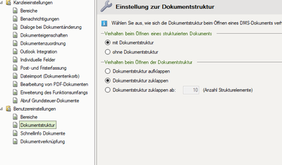

schön das es eine Lösung gibt, die hier nicht angesprochen wurde.
ob nun kanzleibezogen und mitarbeiterbezogen ist erst mal wurscht. Ich habe die Lösung jetzt auch gefunden
rechts unten Programmsuche
unter Extras
unter Benutzerangaben - Dokumentenstruktur   muss der individuelle Eintrag "Dokumentenstruktur zuklappen" ausgewählt sein

Zu dem damaligen Zeitpunkt gab es hierzu auch noch keine Lösung.
Diese Funktion wurde erst mit der Version DATEV DMS 13.1 (04.08.2022) umgesetzt.
Nachzulesen in unserem Hilfe-Dokument " Aktuelle Version von DATEV DMS " unter Punkt 15.1.5 Konfigurationsmöglichkeit für die Dokumentstruktur.
