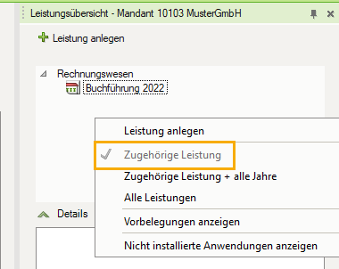

Hallo. Haben Sie evtl. auch eine Idee, wie man in einem Filter zu den Aufträgen vorbelegen kann, dass er mir je nach Auftrag z.B. Lohn oder Fibu nur die Leistung Lohn oder dann halt Fibu anzeigt? Man kann in der Leistungsübersicht per Rechtsklick alles mögliche steuern, aber das funktioniert mit der Ansicht leider nicht wie gewünscht.  Uns geht es darum, dass die zugehörigen Details der Leistung direkt auftragsbezogen angezeigt werden-insbesondere bei Vertretung. Danke.

Hallo Private09,
damit in den Auftragssichten nur die jeweilige Leistung angezeigt wird, müssen die Leistungen den Auftragsarten zugeordnet werden:
Auftragsbezogen arbeiten in der Leistungsübersicht: Leistung der Auftragsart zuordnen
Sie können dann in einer Auftragssicht die Schnellinfo "Leistungsübersicht" einblenden und mit der rechten Maustaste in der Leistungsübersicht "Zugehörige Leistung" auswählen.
Freundliche Grüße - Florian Meiers
