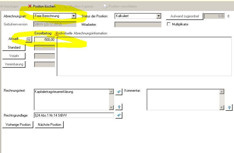

ich versuche das mal einzugrenzen. Sprechen wir von dieser Maske (s.u. - Beispiel einer x-beliebigen Standardgebühr) im Programm ?

genau von dieser Maske sprechen wir und durch Ihren Screenshot habe ich auch die entsprechende Einstellung gefunden, um den Betrag zu verrechnen. Vielen Dank.
