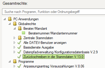

Rechteverwaltung! (grün markiert)
Einfach beschränken auf "Poweruser" oder "Verwaltung" [EDIT: da Stand vorher auch "Administratoren" - die kann man aber grundsätzlich nicht einschränken 🙂 ]
Bei uns seit Jahren gelebte Praxis. Manchmal wird zwar gestöhnt - die Stammdaten sind aber deutlich erträglicher geworden.

Vielen Dank für die schnelle Antwort! Ich werde das mal so unsere Admins weitergeben und sehen, ob das hilft.
