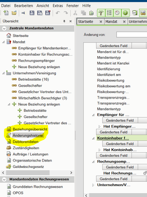

Sollte das nicht in der Änderungshistorie erkennbar sein?
Aus dem RZ bekommen Sie da leider nichts. Sie könnten höchstens einmal in den Papierkorb der Bestandsdienste Rechnungswesen schauen, ob da noch eventuell eine alte Datensicherung vom Mandat liegt. Die könnte man dann in einen separaten Datenpfad einspielen und die alten Stammdaten auslesen.

Vielen Dank. Die Änderungshistorie hat leider nicht viel gebracht. Nach der anderen Lösung gucke ich dann später.
