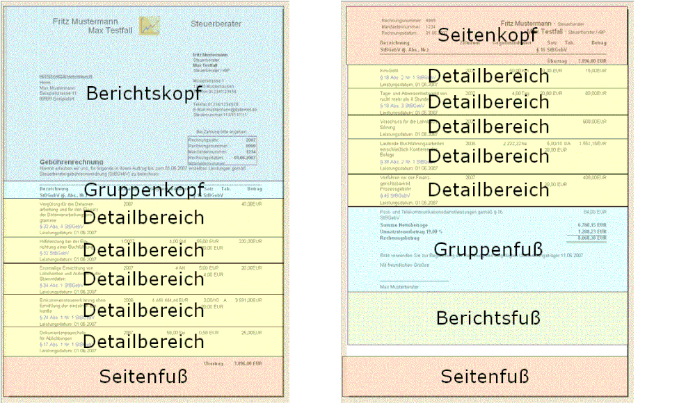

Eine letzte Nachricht noch bevor ich in den Feierabend gehen, in der Hilfe "Berichtseditor" stieß ich auf beigefügte Grafik:
Das Problem liegt bei uns in dem Bereich "Gruppenfuß", bei uns endet der Text nach "Mit freundlichen Grüßen", ich werde mir mal morgen ansehen ob die Unterschriftslinie und das Feld für den Namen in der Grafik gefüllt mit "Max Musterberater" bei uns nur geleert wurden, aber noch existieren und die Mindestgröße dieses Feldes hochtreiben.
f_mayer
704 Mal angesehen
TA-DAAAAAAA!
Geschafft, es war tatsächlich so, dass Unterschriftsname und Unterschriftszeile nur auf unsichtbar gestellt worden waren, aber immer noch Platz beanspruchten.
In der Symbolleiste das Symbol "Bericht ohne Vorschaudaten in Entwurfansicht gestalten" gewählt (das karierte Blatt neben dem rot umrandeten Blatt) und dort unter Gruppenfuß 3 gefunden (waren rot markiert) und gelöscht, jetzt lässt sich der Gruppenfuß 3 auf eine sinnvolle Größe reduzieren.
