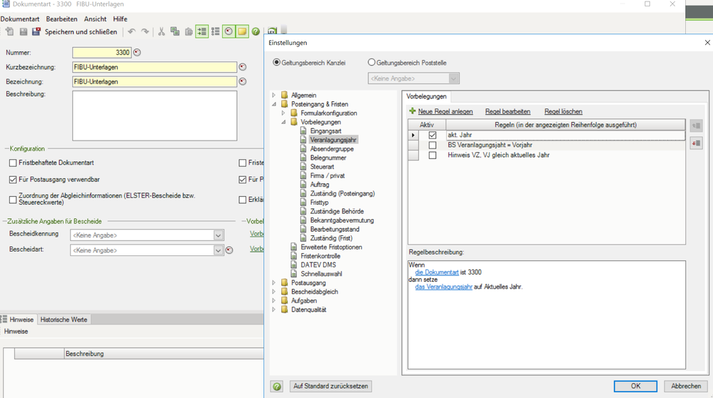

ich versuche in PFB eine Regel zu erstellen, die besagt, dass wenn die Dokumentenart 3300 ist, dann soll das Veranlagungsjahr = aktuelles Jahr sein.
Krieg ich nicht hin. Hat jemand eine Idee was ich falsch mache?

Die Dokumentenart ist nach Ihrer Definition nur für den Postausgang zulässig (siehe rechte Seite). Die Regel gilt aber für den Posteingang. So wird die Regel nicht angewandt.

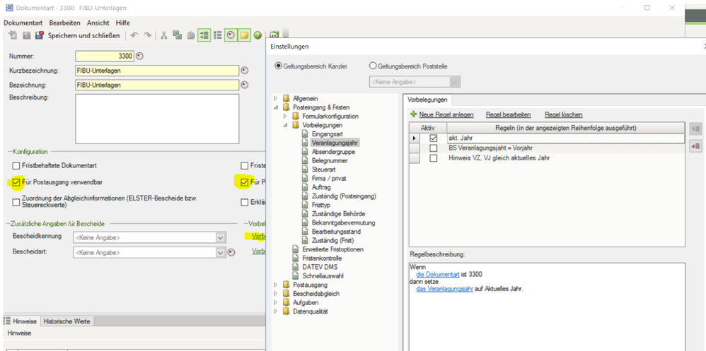

Das versteh ich nicht. Der Haken ist bei Posteingang und bei Postausgang gesetzt. Das angezeigte Fenster " Einstellungen" gehört zu "Vorbelegungen für den Posteingang verwalten"

Habe ich durch die Überlappung übersehen. Sorry.
Was noch auffällt sind die zwei Bereiche (Kanzlei und Poststelle), wenn das Dokument sich nicht im gleichen Bereich befindet wird auch nichts ausgefüllt.
Ich habe spaßeshalber mal eine Dokumentenart angelegt und mit einer entsprechenden Regel versorgt, es klappt.

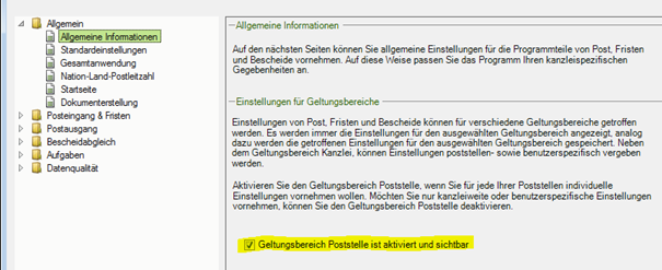

wird in der Kanzlei nur mit einer Poststelle gearbeitet bzw. werden für die Poststellen die gleichen Regeln verwendet, entfernen Sie in den Einstellungen bei Allgemeine Informationen den Haken bei Geltungsbereich ist aktiviert und sichtbar. Dann sind die Regeln der Poststellen inaktiv.

Hallo Frau Lehner,
jetzt klappt's..... DANKE
