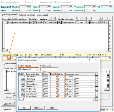

Ich schreibe meine Rechnungen mit dem Programm "Rechnungsschreibung und Kostenkontrolle". Solange ich ganz "normal" nach der StBVV abrechne ist alles gut.
Mit einzelnen Mandanten habe ich jedoch Vergütungsvereinbarungen getroffen. Sobald ich hier nach der Zeitgebühr abrechnen möchte, will das Programm eine Gebührenart und diese habe ich ja nicht. Und ohne die Auswahl komme ich aber nicht weiter.
Wo ist vielleicht beschrieben, wie ich das anlegen muss? Rechnungsschreibung für Dummies praktisch:)

wenn Sie die Abrechnung nach Zeit vornehmen möchten, müssen Sie eine Gebühr mit der entsprechenden Abrechnungsart auswählen. Standardmäßig können Sie alle Gebührentatbestände aus der StBVV auswählen.
Sie können sich aber auch jederzeit individuelle Gebühren (mit der Abrechnungsart Zeit) anlegen und diese in der Rechnung verwenden.
 1036420 - Gebührenposition anlegen
