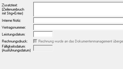

Bei classic:
Rechnungsdatum aktuell belassen
Leistungsdatum manuell eintragen üb. Grundwerte
