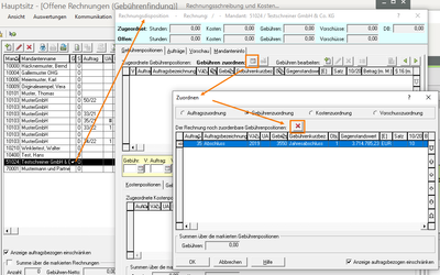

Hallo Frau Schulz,
ich habe mir die u. g. Übersicht bei uns mal angeschaut.
Da gibt es einige alte Gegenstandswerte, die ich gerne löschen möchte.
Wie kann ich das pauschal machen? Ich finde dazu keine Info.
Vielen Dank für Ihre Antwort.
Iris Müller

Hallo Frau Müller,
Sie können die Gegenstandswerte nicht pauschal löschen. Sie müssen entweder die betroffene Rechnung öffnen, in der der Gegenstandswert (die Gebühr) schon zugeordnet wurde oder eine Rechnung eines betroffenen Mandanten öffnen und in den zuordbaren Gebühren die entsprechenden Einträge löschen.
Rein programmtechnisch stören alte Gegenstandswerte / Gebühren nicht.
Schöne Grüße
Kerstin Schulz

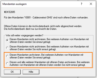

Hallo Herr Frahlmann,
wenn die Daten älter als 10 Jahre sind, können Sie die Daten löschen. Informationen finden Sie in folgendem Dokument:
 Mandantendaten löschen in Rechnungsschreibung, Zeiten und Kosten und Aufträge - 1001452
Setzen Sie den Mandanten inaktiv, damit alte Gegenstandswerte und vorbereitete Rechnungen kein Hindernis sind.
 Jüngere Daten können in eine Archivdatenbank ausgelagert werden. Wenn noch Gegenstandswerte oder vorbereitete Rechnungen beim Mandanten vorhanden sind, wird ein Hinweis angezeigt und Sie können wählen, trotzdem auszulagern:
Auch hier schöne Grüße 🙂
