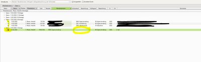

Hallo community,
bei der Zeiterfassung kann ich die Zeiten sporadisch nicht verarbeiten. Die Fehlermeldung taucht (seit einigen Tagen an diversen Arbeitsplätzen) irgendwann im Laufe des Tages auf, nachdem vorher alles reibungslos funktioniert hat.....
Folgende Situation:
Die Zeiten werden "ganz normal" erfasst:
Wenn anschließend die Eingabe mit der Enter-Taste bestätigt wird, wird in der Spalte "Bezeichnung" kein Wert angegeben. Nach dem Kontextmenübefehl "markierte Sätze verarbeiten" erscheint eine Fehlermeldung:
Ist dieser Fehler ggf. auch woanders aufgetaucht?
Der Fehler kann nur umgangen werden, indem man das Feld"Aufwandspos." nicht händisch erfasst, sondern über das Auswahlmenü (rechts daneben) das Fenster "Aufwandsstandardpositionen auswählen" öffnet und dort die Aufwandsposition durch "Doppelklick" auswählt. Die Leistungszeile kann anschließend verarbeitet werden...:

Aufwandsposition: Hatten wir auch. Hotfix vom 05.02.2020 hat geholfen.

Danke für die Info!
