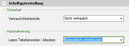

Kann ich den Platzhalter so schreiben, dass er seine Zeile löscht, sobald seine Quelle nicht vorhanden ist?
0815
Nachricht 4 von 15
1262 Mal angesehen

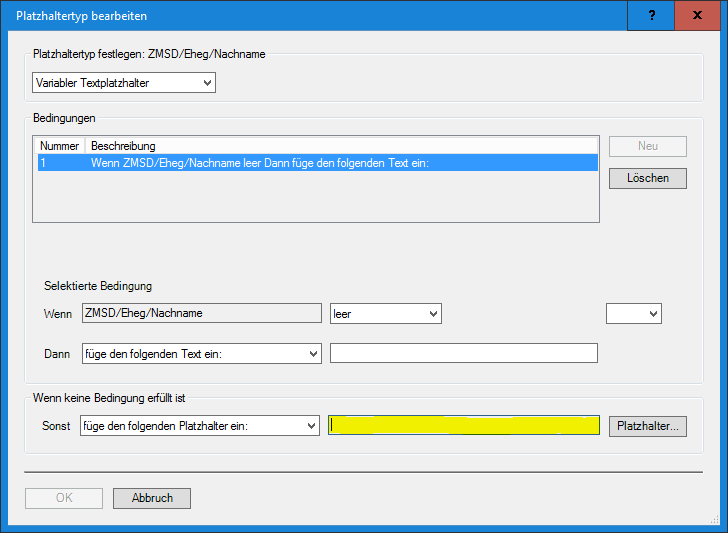

das sollte funktionieren, ja:
Für die Anschrift:
«ZMSD/Pers/Titel/Akad Grad»«ZMSD/Pers/Vorname» «ZMSD/Pers/Nachname»
«ZMSD/Eheg/Titel/Akad Grad»«ZMSD/Eheg/Vorname» «ZMSD/Eheg/Nachname»
«ZMSD/Pers/HS Straße», «ZMSD/Pers/HS Postleitzahl Inland» «ZMSD/Pers/HS Ort»
zu: WENN Name Ehefrau leer DANN leer lassen, SONST Name der Ehefrau einfügen:
Im gelb markierten muss dann im Prinzip der Platzhalter nochmal rein.
So ließen sich dann auch Anrede (Frau) etc. individualisieren.
Sind allerdings noch die alten Platzhalter. Die neuen weiß ich (noch) nicht.
