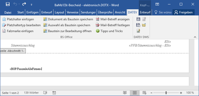

Hallo in die Community,
ich stehe hier vor einem Problem mit einem Platzhalter, der nicht aufgelöst wird. Vielleicht kann mir jemand helfen.
In verschiedenen Dokumenten haben wir in der Fußzeile einen Platzhalter.
Voll ausformuliert besagt das Feld im Word
Dargestellte Kurzform ist «BOP/FusszeileAlleFirmen»
Langform ist { MEGEFIELD BOP/FusszeileAlleFirmen /ID:<K019DATA>\Zentral\Kanzlei\FusszeileAlleFirmen.docx /ATTR:K }
Würde ich ihn neu einfügen, kann ich ihn problemlos aus den verfügbaren Platzhaltern auswählen.
In einer Vorlage "BaMd ESt-Bescheid - elektronisch" wird dieser Platzhalter aber nicht automatisch aufgelöst, sondern es wird einfach die Kurzform des Platzhalters ausgedruckt.

Die Ausgangslage für das von mir beschriebene Szenario ist, dass beim Ausdruck eines Dokuments für einen Mandanten die Fußzeile nicht wie beabsichtigt gefüllt ist, sondern da noch die Kurzform des Platzhalters steht. Ja, mein Screenshot ist die geöffnete Vorlage aus der Vorlagenverwaltung. Der Platzhalter wird aber nicht aufgelöst, wenn aus der Vorlage ein Dokument erstellt wird.

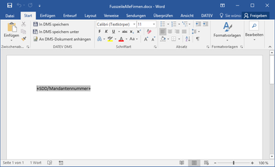

Wenn ich in Word den Baustein zur Bearbeitung öffne, befindet sich der Text innerhalb des normalen Schreib-Bereichs, nicht in der Fußzeile.
