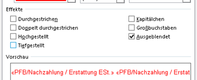

sehr gerne. Der Gesamtsummen-Platzhalter funktionieren so, dass zunächst alle Summanden per Platzhalter in das Dokument geladen werden und erst dann (!) der Gesamtsummen-Platzhalter die Summe ziehen kann. In der Regel möchte man dem Mandaten ja nicht die komplette Zusammensetzung aller Einzelpositionen erläutern, sondern nur die Gesamtsumme mitteilen.
Das ginge so:
Alle "Summanden"-Platzhalter werden bspw. am Ende des Dokuments eingefügt. den Platzhalter Gesamtsumme können Sie dann im Fließtext an geeigneter Stelle platzieren. Würden Sie nun nichts weiter unternehmen, hätten Sie die richtige Summe im Fließtext, jedoch unten eine Auflistung der Summanden. Die müsste man händisch löschen. Allerdings bietet Word dazu einen Work-Around:
Markieren Sie die Summanden-Platzhalter und wählen per Rechtsklick Schriftart aus. Dort setzen Sie den Haken bei ausgeblendet. Ich habe es zusätzlich noch rot gefärbt.
Nun ist der Text im Dokument sichtbar, wird aber nicht gedruckt! Das eignet sich auch für den ein oder anderen Hinweis, obwohl dafür die Kommentarfunktion die bessere Wahl ist.
Zusammengefasst:
Sie können die Gesamtsumme im Fließtext einbinden ohne, dass die nervigen Einzelplatzhalter ebenfalls ins Dokument aufgeführt werden müssen.
