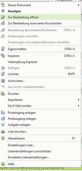

für die Vollversionen gibt es Möglichkeit. ....
Um ein bearbeitetes PDF Dokument in der DokAblage wieder speichern zu können, dürfen Sie es nicht mit einem Doppelklick öffnen, sondern müssen  es über das Kontextmenü "Zur Bearbeitung öffnen":
Dann klappt auch das Speichern - allerdings nur mit manuellem Einchecken (STRG+H bzw. Kontextmenü bzw. automatisches Einchecken beim Beenden)

standardmäßig werden PDF-Dokumente per Doppelklick schreibgeschützt aus der Dokumentenablage geöffnet. Soll dieses Dokument im Anschluß gespeichert werden, ist dies nicht möglich.
Bitte führen Sie das Infodokument 9217534 aus. Somit wird hinterlegt, dass PDF-Dokumente per Doppelklick zur Bearbeitung geöffnet werden. Die Speicherung über das Diskettensymbol ist jetzt möglich.
Bitte beachten Sie, dass nach dem Speichern und schließen der PDF ein manuelles Einchecken per Rechtsklick erforderlich ist.

Im Normalfall bekommen Sie beim Klick auf das Diskettensymbol im Adobe Reader das Checkout-Verzeichnis der PDF-Datei angezeigt. Wählen Sie nun im Dialogfeld "Speichern unter" die Schaltfläche "Speichern", erscheint die Bestätigungsmeldung, welche mit "Ja" quittiert werden muss. Nachdem Sie die PDF-Datei geschlossen und manuell eingecheckt haben, wird es mit der aktuellen Version in die Datenbank zurückgeschrieben.
Erscheint dieses "Speichern unter"-Fenster nicht, prüfen Sie bitte folgendes:
Adobe Reader starten - Bearbeiten - Einstellungen - Sicherheit (erweitert) - Haken "Geschützten Modus beim Starten aktivieren" entfernen - Neustart des Adobe Readers.
Jetzt lässt sich die Datei wie oben beschrieben in die Dokumentenablage speichern.

Vielen vielen herzlichen Dank.
Jetzt klappt es endlich.
