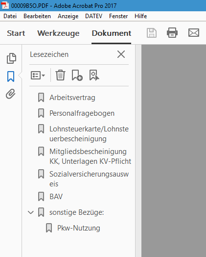

Daneben benutzen wir für unsere (lokale) digitale Personalakte die Acrobat Vollversion. Alle (wesentlichen Dauer-)Dokumente zu der Personalakte speichern wir in einer einzigen PDF-Datei je Mitarbeiter (Knigge: "Lohn Personalakte" & Personalnummer & Nachname & Vorname). In dieser PDF haben wir ein kanzleiweit standardisiertes Inhaltsverzeichnis (in Acrobat "Lesezeichen" genannt) angelegt, welches z. B. wie folgt aussieht:
In Acrobat kann man dann z. B. Kommentare einfügen oder Verträge mit der Volltextsuche durchsuchen und auch mit einem Textmarker markieren.

Das Vorgehen von Herrn Blum finde ich interessant, frage mich dabei aber auch ob das nicht zu umständlich ist. Es ist definitiv charmant alles in einem PDF zu haben, alle neuen Dokumente muss ich darin aber auch immer wieder an der richtigen Stelle integrieren. Was sprach denn gegen einen entsprechenden Ablagerahmenplan plus Knigge?

wenn man einen Mitarbeiter hat, der schon sehr lange bei dem gleichen Arbeitgeber arbeitet und dann viele Dokumente in der Schnellinfo zu sehen sind und dort z. B. mehrere Versionen des Arbeitsvertrages vorliegen ist das Finden in einer großen PDF mit einem Inhaltsverzeichnis schneller und übersichtlicher. Wenn man etwas Übung hat, ist das Einfügen von einzelnen Seiten in eine bestehende PDF mit zwei Monitoren schnell und einfach gemacht.
