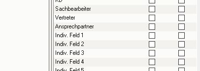

Kann man bei der OPOS Liste ( Debitoren ) Posten eine Spalte Sachgebietsbezeichnung oder Mandatsverantwortlicher einfügen? Falls ja, wie funktioniert das?
stefans
238 Mal angesehen
Sie können in Kanzlei-Rewe unter: Auswertungen -> Debitoren -> OPOS-Liste -> rechtsklick -> Einstellungen Liste -> Spalten
sich weitere Spalten einblenden lassen.
sekretariatwagemann
238 Mal angesehen
Danke für die Antwort. Das hatte ich auch gesehen, bei den Spalten habe ich jedoch nicht die Auswahl für: Sachgebiet, Sachgebietsbezeichnung und Mandatsverantwortung.  Kann man diese noch manuell ergänzen?
wielgoß
238 Mal angesehen
Hallo Herr Wagemann,
hierfür könnten Sie individuelle Felder in den Personenkontostammdaten nutzen, die auch optional in der Bildschirmansicht der OPOS-Liste angezeigt werden.
Für individuelle Felder lassen sich bei Bedarf auch eigene Filter anlegen, beispielsweise um eine OPOS-Liste nur mit Debitoren der Mandatsverantwortlichen "Karla Musterfrau" zu erstellen.
Allerdings besteht hier keine Verbindung zu Zuständigkeiten im DATEV Arbeitsplatz und solche Angaben müssten manuell bzw. mit Datenimport im Rechnungswesen gepflegt werden.
