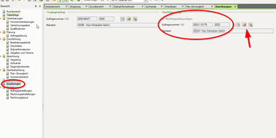

Liebe Community,
beim Auftragsvortrag in EO Comfort via Bestandspflege wurde bei einigen FiBu Aufträgen kein Folgejahr erstellt. Auch der "manuelle" Button Nachfolgeauftrag anlegen ist ausgegraut, obwohl die Aufträge als Dauerauftrag in den Einstellungen angelegt sind.
Jemand eine Idee woran das in Einzelfällen liegen kann.
Die Masse wurde reibungslos vorgetragen...
Danke und FG
marcohüwe
441 Mal angesehen
meine Vermutung:
Die Aufträge haben schon einen verknüpften Nachfolgeauftrag - was man hier erkennen kann:
Das kann z.B. passieren, wenn jemand (mangels Kenntnis oder aufgrund Bequemlichkeit) wie folgt arbeitet:
  • z.b. Fibu-Auftrag 2021 ist markiert
  • man braucht einen z.B. Auftrag für eine USt-Sonderprüfung
  • aus dem Fibu-Auftrag 2021 wird manuell ein Nachfolgeauftrag generiert
  • der wird mit VJ, Bezeichnung etc. so "umgebaut" wie man ihn braucht
  • so lässt sich z.B. als Nachfolgeauftrag für Fibu 2021 auch ein Auftrag EST 2019 generieren
  • jetzt sind diese beiden verbunden - haben aber tatsächlich nichts miteinander zu tun
Wenn das bei Ihnen vorliegt: siehe Bild oben, roter Pfeil -> damit kann ein falsch verknüpfter Nachfolger wieder gelöst werden.
