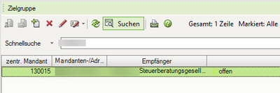

Kampagne erstellen -> Zielgruppe auswählen -> rechts in den Details das vorletzte Männchen wählen und die gewünschte E-Mail Adresse zuordnen

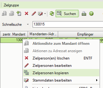

Wenn die Empfängergruppe aber immer gleich bleibt, lässt sich diese ggf. duplizieren - müsste ich aber ebenfalls rumprobieren und hab es bisher (noch) nie versucht.
EDIT:
Wenn man die Daten aus der selektierten Zielgruppe kopiert, dann übernimmt er die geänderten Einstellungen mit!

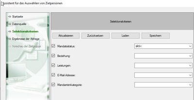

In Marketing und Vertrieb ist dann eine Auswahl auf die Zielgruppe mit der Beziehung "Empfänger Mandateninfo" möglich, die Serienemails gehen auch an mehrere Empfänger des Mandanten raus, siehe aber unten.
