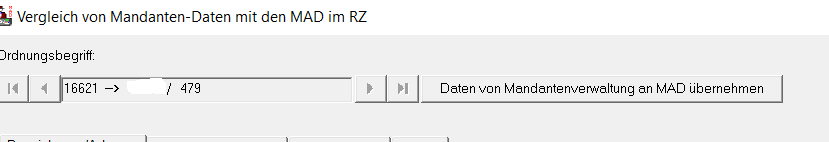

es geht nochmal um die MAD. Alle die Mandanten die nur eine Nummer haben (in meinem Fall eine 5-stellige) konnte ich jetzt auch der 5-stelligen zuordnen und an Datev übermitteln, somit waren sie aus der Mandantenübersicht "Mandant nicht in MAD" weg. Was ja so sein soll.
Jetzt habe ich aber noch den Fall, dass ich in dieser Liste "Mandant nicht in MAD" noch Mandanten habe, die eine 5-stellige Nummer haben sowie eine 3-stellige.

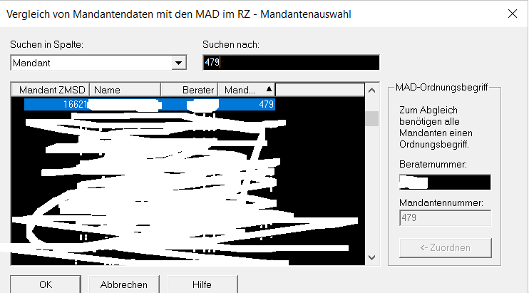

Jetzt kann ich diese nicht übermitteln weil der Button fehlt bzw. wenn der Button mal da ist, wird zwar an Datev übermittelt aber in der Liste ändert sich nichts. Meine Vermutung, die Zuordnung muss auch zur 5-stelligen Nummer geschehen nicht zur 3-stelligen.
Leider ist lt. Bild 1 das Feld schon gegraut und ich kann die Zuordnung nicht mehr ändern. Aber andererseits habe ich noch mehr Mandanten wo die Zuordnung (5-stellig zu 3-stellig) so ist und diese tauschen auch nicht in der Liste "Mandant nicht in MAD" auf.
Hat jemand eine Lösung für mich?

Hallo janpe,
die Zuordnung wird in der Leistungsübersicht des Mandanten unter Weitere Ordnungsbegriffe als Leistung MAD RZ gespeichert und die entsprechenden Felder werden im Tool MAD RZ-Anbindung inaktiv. Möchten Sie einen anderen Ordnungsbegriff zuordnen, müssen Sie in der Leistungsübersicht erst die bestehende Zuordnung löschen:
Wenn der komplette Ordnungsbegriff der leistungserstellenden Anwendung geändert werden soll, finden Sie die Abhilfe hier: Ordnungsbegriff (Beraternummer/Mandantennummer/Basis-Nummer) innerhalb der Mitgliedschaft ändern
