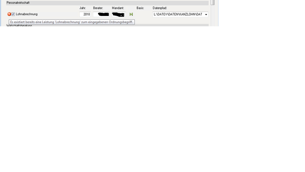

Hallo Community.
Wir versuchen hier gerade ohne Erfolg eine Leistung einem neuen Mandanten anzulegen auf dem Datev Arbeitsplatz.
Dieser Mandant hatte bisher noch keine Leistungen. Es soll der Lohn angelegt werden.
Jedoch bekommen wir folgenden Hinweis (links neben der Leistung, ein Ausrufezeichen im roten Kreis): "Es existiert bereits eine Leistung "Lohnabrechnung" zum eingegebenen Ordnungsbegriff".
Danke im Vorfeld für eure Hilfe.

prüfen Sie mal in der Geschäftsfeldübersicht Lohnabrechnung ob der Ordnungsbegriff (Berater- und Mandantennummer) nicht bereits vergeben ist.

der Ordnungsbegriff in Lohn und Gehalt umfasst leider nur die Mandantennummer - diese darf pro Datenpfad nur ein Mal vergeben sein. Kann es sein, dass die von Ihnen gewählte Mandantennummer (in Kombination mit einer anderen Beraternummer) bereits in dem Datenpfad vorhanden ist?
Ggfs. kann Ihnen im DATEV Arbeitsplatz auch die Geschäftsfeldübersicht Personalwirtschaft weiterhelfen.

Hallo.
Danke für die prompte Hilfe. Ein anderer Mandant hat im Lohnprogr. (Lohn und Gehalt)
diese Mandantennummer (abweichend von seiner in den Stammdaten).
Da bleibt nichts anderes übrig als dem neuen Mandanten in LuG auch eine andere Nummer zu geben.
