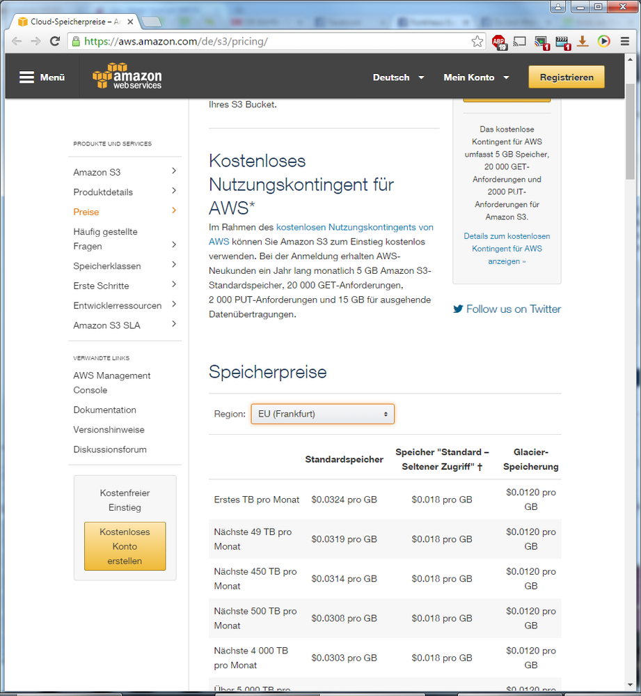

Noch eine Information bzgl. der Bepreisung der in der Vollmachtsdatenbank gespeicherten Vollmachten: Die Bepreisung der Vollmacht zielt auf den im Rechenzentrum benötigten Speicherplatz ab.
Wow.
Angenommen man käme mit einer Vollmacht auf 1 MB wäre das bei
- Microsoft
- Amazon
- Dropbox
- sowie anderen Storage-Anbietern
wahrscheinlich gerade noch im Freivolumen.
Angenommen man wäre über dem Freikontingent bei Wechselkurs EUR/USD 1:1, kostet der Platz im RZ nur das 18518fache im Vergleich zu einem der Marktführer.
in dubio pro theo
