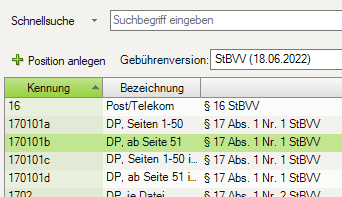

Im Programm "Rechnungsstandardpositionen für den Steuerberater" findet man die einzelnen Vergütungspositionen, welche man einem Auftrag zuordnen kann.
Die hier aufgeführte Kennung ist dann z. B. "28" bei Prüfung Steuerbescheid.
Diese Kennung müsste ich bei unseren individuell angelegten Positionen ändern.

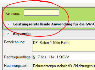

EDIT: Ok, gefunden.
Mit rechter Maustaste auf die einzelnen Positionen -> Position kopieren -> neue Kennung vergeben:
Anschließend dann über die Bestandspflege, wie in meinem anderen Beispiel beschrieben und in alle vorgesehenene Aufträge übertragen.
