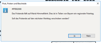

bei der Verschlagwortung im Dokumentenkorb wird dieser Hinweis angezeigt:
Allerding erscheint diese Meldung nicht nur einmal je Dokument, sondern mehrfach (4-5x). So wie es sich darstellt, bei jeder Änderung eines Feldes.
Gibt es eine Möglichkeit, den Hinweis auf 1x zu beschränken?

Ich vermute es geht um die Erfassung von Grundsteuerbescheiden?! Wenn ja, wir haben hier einen Fehler bei der Erfassung von Grundsteuerbescheiden über den Dokumentenkorb, deren Fristende auf einen bundesuneinheitlichen Feiertag fällt.
Workaround:
Das Dokument ohne Posteingang ablegen und anschließend über die Schnellinfo Dokumente mit rechter Maustaste den Posteingang nachträglich anlegen. Unsere Entwicklung ist in Analyse.

es betrifft leider alle fristbehaftende Dokumente
Maik_Dieringer
79 Mal angesehen
Danke für den Hinweis. Sie haben recht, ich kann das nachstellen. Ich habe den Fehlereintrag bei uns angepasst. Eine andere Lösung außer den Workaround, siehe oben, habe ich leider nicht. Es tut mir leid. Zum kleinen Trost, morgen werden Sie wieder korrekt erfassen können.
