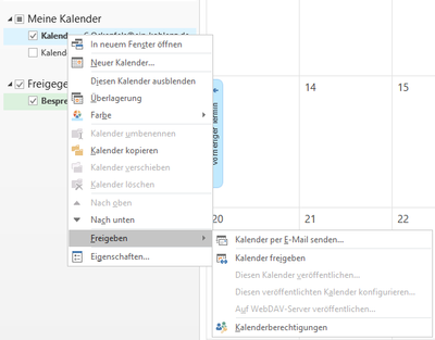

Du müsstest mal kucken, dass beim "Ausgangs"-Kanzleikalender der für alle Mitarbeiter freigegeben werden soll folgende Schritte geprüft werden:
- Kalender in der Kalenderübersicht markieren und mit Rechtsklick --> Freigeben --> Kalenderberechtigungen
Dann öffnet sich ein neues Fenster und hier musst du den Tab " Berechtigungen" auswählen
Ich meine hier müssten alle Mitarbeiter (mit Namen/Kürzel/E-Mail-Adresse) drin stehen und dort kann man dann auch für jeden Mitarbeiter genau angeben, welche Rechte der Mitarbeiter im Kalender hat - ob nur lesen/schreiben/Termine etc.
Ich hoffe das hilft weiter 😉

danke, aber bei uns sind die "Kalenderberechtigung" ebenfalls schon grau und wir können das gar nicht auswählen.. das Problem scheint also "tiefer" zu liegen.. 🙄
