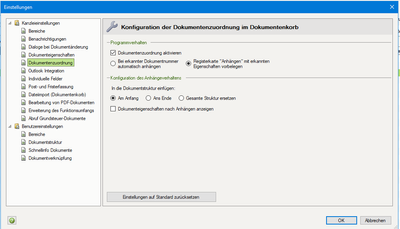

In den Einstellungen in DATEV DMS 13.1 finde ich unter Kanzleieinstellungen -> Dokumentenzuordnung -> Konfiguration des Anhängeverhaltens In die Dokumentstruktur einfügen und dort ist "Ans Ende" angehakt. Entweder handelt es sich hier um einen Programmfehler oder aber man muss das noch woanders auswählen. Ich bin da ehrlich gesagt etwas ratlos gerade...

ich habe in DATEV-DMS die Einstellung dahingehend geändert, dass beim Einfügen in die Dokumentenstruktur dies "Am Anfang" zu erfolgen hat.
Beim Anlegen eines neuen Ordner ohne vorher etwas zu markieren, wird dieser weiterhin ganz unten in der Dokumentenstruktur eingefügt.
Sie Schreiben ja, dass dies dann normalerweise ganz oben angelegt wird. Muss ich noch eine weitere Einstellung ändern?

Die erwähnte Einstellung aus DMS --> Dokumentzuordnung hat auch nichts mit der Vorgangsmappe/Dokumentstruktur zutun, sondern bezieht sich rein auf die Ablage der Dokumente mit Anhang z.B. im Dokumentenkorb.
