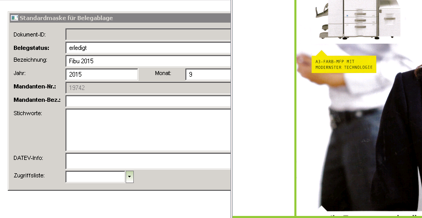

Wenn wir die gescannten Belege in den Ordner Belege ziehen und dort die erforderlichen Index-Inhalte eingeben bzw. bestätigen wollen (wo Jahr, Mand...usw. einzutragen ist),  ist dieser "Kasten" immer unter dem Beleg halb verschwunden.
Wir müssen bei jedem Vorgang erst den Kasten mit der Maus vorziehen.
Wenn man den Beleg dann verkleinert ( mit den Pfeilen) , ist der nächste Beleg wieder über dem Kasten....
Wie kann man diese Einstellung ändern?

Gemeint ist die Maske für Belegerfassung in der DMS - kann man das im Bild so sehen?
Und geöffnet ist alles - in groß 🙂

Das sieht aus wie der DMS Full Client, richtig? Aber meiner Meinung nach liegt das einfach daran, dass es zwei Fenster gibt, die er öffnet. Da das Belegfenster das letzte ist, was er öffnet, zeigt er dieses immer ganz oben und überlappt sozusagen das andere.
Ich würde versuchen zu steuern, WO auf dem Bildschirm er das jeweilige Fenster öffnet und versuchen, es auseinander zu ziehen... mehr kann ich aber leider nicht dazu sagen, sorry

Hallo Frau Götze,
haben Sie schon mal versucht, im Fenster (ob links anklicken) die Einstellung für die Position zu speichern:

Hallo Herr Hüwe,
das war die richtige Antwort.
Es hat geklappt und mein Problem ist gelöst
