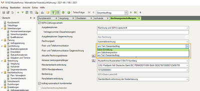

in Ihrem Fall handelt es sich allerdings nicht um eine Gebührenposition, sondern um die automatische Ermittlung der Post- und Telekommunikation.
Die automatische Ermittlung der Post- und Telekommunikation können Sie vor der ersten Fakturierung im Auftrag in den Rechnungseinstellungen deaktivieren:
Wenn der betroffene Auftrag bereits fakturierte Teilaufträge hat, kann unterjährig die Einstellung für die Post- und Telekommunikation nicht mehr hinterlegt werden.

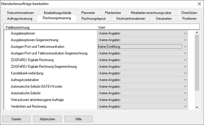

In der Bestandspflege können Sie diese Einstellung unter Mandantenaufträge bearbeiten | Rechnungssteuerung | Auslagen Post und Telekommunikation ändern:
