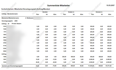

Alternativ hilft Ihnen vielleicht auch die Auswertung "Summenliste Mitarbeiter" im Auskunftssystem -> Auswertungspool Auftragsinfo. Die Auswertung finden Sie im Ordner "Planung".
Den Pool Auftragsinfo starten Sie über den DATEV Arbeitsplatz: Navigationsbereich Auswertungen | Auskunftssystem und dann Auftragsinfo doppelklicken.

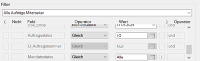

Sofern ich noch eine Rückfrage stellen darf, würde ich diese gern noch stellen.
Bei Ihrem zweiten Lösungsansatz, ergibt sich das Problem dass Unteraufträge nicht mit ausgewertet werden.
Im Filter können wir diesen nicht wählen (ausgegraut) - gibt es hier auch eine Option diese zu berücksichtigen?
Betrifft insbesondere die monatlichen Buchführungen.
Kerstin_Schulz
457 Mal angesehen
Sie können mit der rechten Maustaste auf den Filter klicken und "Filter kopieren..." wählen. Hier dann den Haken "Änderbar" setzen bei U-Auftragsnummer, dann können Sie den Wert anpassen.
Wird vermutlich für die Auswertung aber nicht viel bringen. Dann vielleicht eher bei Darstellung -> Datenblatt aktivieren. Im Datenblatt können Sie Spalten ein- oder ausblenden. Mit der erweiterten Suche arbeiten oder auch gruppieren. Weiterhin können Sie auch Summen bilden.
