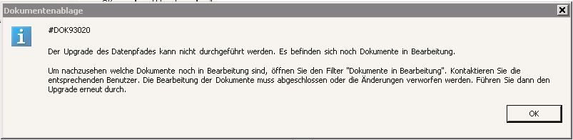

Hallo Kollegen,
ich hatte die Freischaltung der Revisionssicherheit beantragt und wollte jetzt das Upgrade auf Revisionsicherheit durchführen (gem. Lexinform 1002791).
Alle Dokumente sind eingecheckt. Der Filter Dokumente in Bearbeitung zeigt 0 Dokumente an. Es kommt jedoch immer die Meldung, dass sich noch Dokumente in Bearbeitung befinden würden.
Hatte jemand schon das gleiche Problem?

Hallo Herr Günther,
bitte verwenden Sie das Info-Dokument 1003217, um die nicht angezeigten, ausgecheckten Dokumente zu finden. Im Anschluß daran können Sie die Revisionssicherheit aktivieren.

Hallo Herr Seidel,
vielen Dank erst einmal. Es waren noch 2 Dokumente inaktiver Mandanten nicht eingecheckt, die hatte es vorher nicht angezeigt.
Ich probiere die Aktivierung der Revisionierung noch einmal am nächten Wochenende, wenn niemand im System arbeitet.
Sollte es noch Probleme geben, melde ich mich noch einmal. Vielen Dank.

Hallo Herr Seidel,
ich konnte das Upgrade durchführen. Es waren die 2 Dokumente der inaktiven Mandanten.
