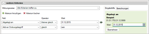

hierfür kann ein Filter angelegt werden  DATEV DMS / Dokumentenablage: Filter anlegen .
Als Kriterien eignen sich für Ihren Filterwunsch:
Feld: Aktiver Ordnungsbegriff; Operator: gleich; Wert: nein
Feld: Abgelegt am / Abgelegt am (Zeitraum) / Datum; mit entsprechendem Wert
Viele Grüße aus Nürnberg, Magdalena Schröder

Magdalena_Schröder
67 Mal angesehen
Gerne. Danke für die Rückmeldung.
Das hängt vom Feld ab.
Beim Feld "Abgelegt am (Zeitraum)" können nur Zeiträume gewählt werden.
Bei den Feldern "Abgelegt am" und "Datum" lässt sich ein individuelles Datum einstellen:
In der Eingabehilfe ein Datum eintragen, Übernehmen klicken:
