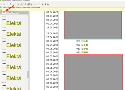

wir haben da gute Erfahrungen mit der Volltextsuche - reicht Ihnen das?
Hier mal ein Beispiel (nach der Suche über das "Auge-Symbol" die Vorschau nutzen:

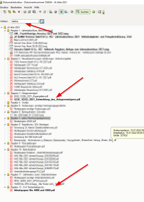

Nächster Schritt:
  • Vorgangsmappe (die den gewünschten Treffer enthält) normal öffnen
  • oben links Volltextsuche - nochmal den Begriff eingeben
  • ggf. erst alle Unterordner aufklappen
  • Alle Einträge mit dem Treffer werden hier fett markiert
  • siehe das Bild/Beispiel unten

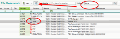

Die Suche klappt auch im "Hauptprogramm" DMS, wenn ich gar keinen Mandanten vorbelege. Mein Beispiel zeigt die Schnellinfo Dokumente in der Mandanteübersicht.
Was nur nicht klappt: das Dokument mit dem Treffer direkt aus der Vorgangsmappe öffnen.
