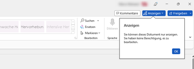

seit einigen Tagen stelle ich fest, dass ich Dokumente aus DMS nicht mehr nachträglich in Word bearbeiten kann.
Bisher war es so, dass regelmäßige Schreiben an Mandanten für den Folgemonat geöffnet wurden, die Änderungen wurden eingetragen und dann als "Im DMS Speichern unter" als neue Version gespeichert. So konnte man immer das letzte Dokument als Vorlage nutzen.
Bei der Speicherung wurde immer der Schreibschutz aktiviert, der Haken ist im DMS also gesetzt.
Nun ist es so, dass diese alten Dokumente von Word blockiert werden. Oben rechts kommt der Hinweis, dass die Berechtigung fehlen würde, also wird quasi der im DMS gesetzte Schreibschutz erkannt. Ziemlich umständlich dann das Dokument wieder freizugeben. Beim nächsten Mal geht der Spaß dann von vorne los.

Ja genau, das ist richtig.
Der Schreibschutz in DMS wird automatisch gesetzt.
Bisher war es aber so, dass Word (oder Excel) diesen ignoriert haben.
Das Dokument konnte denn in Word geöffnet werden.
Jetzt stellt sich die Frage, ob man in DMS den Schreibschutz wieder deaktivieren muss, oder ob in Word die Einstellungen (wo?) angepasst werden müssen.

das klingt aber nach einem reinen Word-Verhalten. Der Schreibschutz wird nicht aus DMS übernommen sondern hängt vermutlich mit der Word Datei zusammen.
Hier muss der Schreibschutz in der Word Datei selbst gelöst werden.
