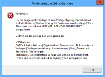

Leider musste ich noch eine Änderung vornehmen. Es kam es zu folgender Fehlermeldung:
Wenn man diesen Fehler übergeht und mit der Dokumentenerstellung fortfährt, werden die Platzhalter mit "### KEIN VORLAGENTYP AUSGEWÄHLT ###" befüllt.
Die oben angefügte Fehlermeldung gibt ja zum Glück den Lösungsweg vor. Es klappt nun 🎉
