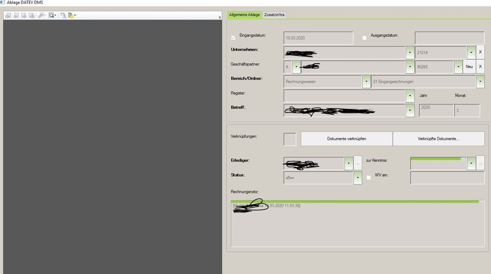

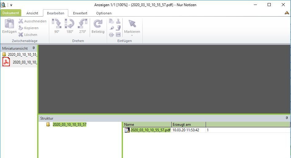

nach einem Update vom Acrobat Reader haben wir folgendes Problem:
PDF Dokumente werden zwar über "Anzeigen" im Dokumentviewer angezeigt (Bilder unten)
Beim Indexieren flackert es kurz auf, dann ist es weg.
Und über Rechtsklick "Anzeigen" sieht man auch nichts.
Hat jemand eine Idee? Ich habe schon geschaut wegen der Einstellung immer mit externem Programm öffnen, aber das scheint nur in der neuen DMS so einfach zu funktionieren.
