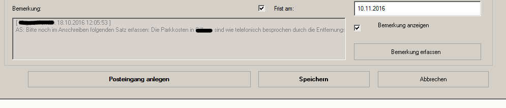

Hat der Sachbearbeiter aber nun noch einen kleinen "Textwunsch" für das Anschreiben, erfasst er diesen in DMS als Bemerkung:
Wird nun im Sekretariat das Anschreiben erstellt, setzt der Mitarbeiter im Sekretariat den Dokumentenstatus auf "erledigt". Wenn er dies über das Kontextmenü (rechte Maustaste auf Dokument) "Eigenschaften/Index" erscheint auch diese Bemerkung und er weiß, dass der Textwunsch aufgenommen werden soll.
Nun das Problem:
Setzt der Mitarbeiter im Sekretariat den Dokumentenstatus auf "erledigt" und verwendet hierfür das Kontextmenü (rechte Maustaste auf Dokument) "Dokumentenstatus ändern/erledigt" erscheint das "Kenntnisnahme-Fenster" nicht!
Die führt dann dazu, dass die Informationen nicht ins Anschreiben übernommen werden..... Das Häkchen "Bemerkung anzeigen" hat doch gerade den Sinn, das bei allen Änderungen am Dokument diese (wichtige) Information erscheint und nur aktiv weggeklickt werden kann .....

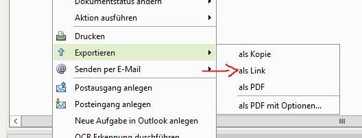

Wenn Sie z. B. die gute Funktion nutzen, ein DMS-Dokument per Link zu versenden (geht sehr schnell):
Erhält der Mitarbeiter oder Kollege eine E-Mail mit dem Link zum Dokument. Wenn der Kollege oder Mitarbeiter das Dokument öffnet, wird die "Bemerkung" leider auch nicht angezeigt. Den DATEV Weg über zur Kenntnis oder Weiterleiten ist sehr träge, da die Desktopbenachrichtigung in der Regel 30 Minuten braucht um mitzubekommen, dass ein neues Dokument beim betreffenden Mitarbeiter vorhanden ist (siehe auch https://archiv.datev-community.de/index.php?r=topic%2Fview&id=85332).

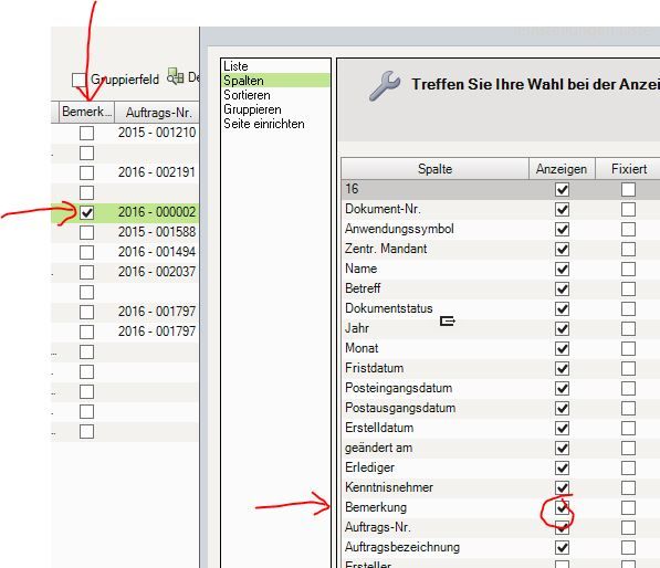

Aber nun zu Ihrem Problem. Wir haben uns im Arbeitsplatz in den Arbeitsblättern der DMS und den Schnellinfos das Feld "Bemerkung" eingeblendet:
Dann sieht zwar Ihr Sekretariat nicht auf den ersten Blick den Text der Bemerkungen, sondern nur das Kästchen mit dem Haken, kann dann aber über Eigenschaften/Index sich in einem zweiten Schritt die Bemerkung ansehen.
Ich hoffe, die hilft Ihrem Sekretariat.
