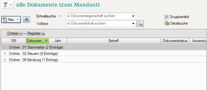

für mich ist in diesem Zusammenhang ganz wichtig, dass Dokumente in DMS mit dem richtigen Veranlagungsjahr abgelegt werden. Alle Infos, die sich bis zur Erstellung des Jahresabschlusses z. B. für 2019 ansammeln, werden in einem DMS-Dokument (Telefonnotiz, Aktennotiz, gescannter Beleg etc.) abgelegt mit dem Veranlagungsjahr 2019. Zu Beginn der Erstellung des Jahresabschlusses 2019 filtere ich dann die DMS-Dokumente des Mandanten nach Veranlagungsjahr 2019 und habe alle Infos parat.
Zum Filtern: ich gebe hier unter Schnellsuche "2019" ein.

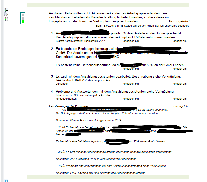

Hallo Herr Meyer,
wir haben das über das Programm Abschlussprüfung und dort über die Arbeitspapiere gelöst. Bei jedem Mandant mit Gewinneinkünften wird ein Arbeitspapier (bei uns kurz AP 8 genannt) jedes Jahr angelegt und dort gibt es eine Prüfungsfeststellung mit "Dauerangaben", die im Folgearbeitspapier des nächsten Jahres des Mandanten als so genannte "Dauerfeststellung" AUTOMATISCH angezeigt wird:
Unten in der kleinen Schriftart "Feststellungen des Vorjahres" sind die Bemerkungen des Vorjahres erfasst, die dann automatisch (Haken Dauerfeststellung) oben in der größeren Schrift übernommen werden. Auch verknüpfte DMS Dokumente werden übernommen (hier in noch kleiner Schrift).

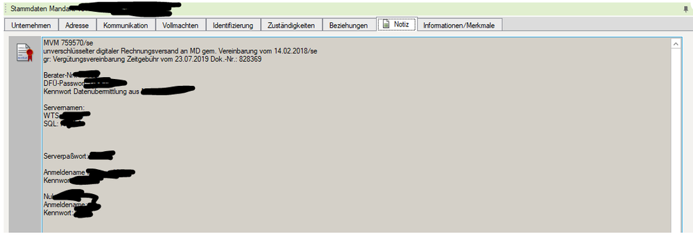

Daneben nutzen wir das Notizfeld der ZMSD für z. B. nachstehende Infos:
Leider kann man auch hier keinen DMS Link einfügen (eine DATEV IDES Unmöglichkeit (siehe Re: Expedition Zukunft DATEV Eigenorganisation der etwas andere Weg = Weiterentwicklung).
