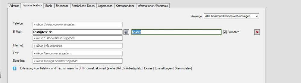

Hallo liebe Entwicklungsabteilung,
in den Erfassungszeilen der Stammdaten (hier Kommunikationsdaten) ist eine Fehlfunktion.
Wenn man bestehende Stammdaten (insbesondere Bezeichnung) ändern möchte, kann man den Text erfassen. Aber nach ein paar Buchstaben markiert er den gesamten geschriebenen Text. Sobald der nächste Buchstabe eingegeben wird, löscht er das bisher geschriebene. Das ist lästig, weil der Text faktisch zweimal erfasst werden muss. Beim erneuten Schreiben gibt es keine Probleme.
Beispiel: Eingabe zur Bemerkung zur E-Mail Adresse. Habe den Fehler aber auch schon unter "Sonstige" im gleichen Reiter "Kommunikation" gehabt.

das sehen sie falsch... ist kein BUG
aber ich kann ihnen sagen, woran es liegt:
wenn sie durch doppelklich, die mandantenstammdaten oder einen Adressaten öffnen, dann zeigt er das fenster schneller an, als er mit dem ladevorgang fertig ist. wenn sie dann anfangen zu schreiben, bevor der ladevorgang zu ende ist, markiert er just in dem Moment des ladevorgangendes, das ganze Feld in dem sie gerade sind und sie überschreiben somit alles.
haben sie zwei Bildschirme? dann probieren sie mal folgendes: machen sie die Stammdaten auf dem separaten fenster auf und schließen sie wieder, so, dass beim nächsten öffnen durch doppelklick, das fenster auf dem separaten Bildschirm öffnet.
dann probieren sie das mal. sie werden sehen, dass sie in den stammdaten schon arbeiten können, während auf dem hauptbildschirm noch das aldefenster in der mitte läuft und sobald dieses fertig ist, markiert der die zelle.
kann man nicht lösen, ist eine geduldsfrage. wenn sie erst eingeben, wenn er fertig geladen hat, passiert ihr "fehler" nicht mehr, jede wette

In der Tat. Sie haben recht. Mit Geduld funktioniert es. Ist leider nicht meine Stärke. Aufmachen-klicken-schreiben --> so sollte es sein.
Ich sehe ja nicht wie lange das Programm zum öffnen benötigt. In anderen Programmen gibt es Eieruhren oder angeraute Felder.
OK. Wenn ich jetzt aber verstehe woran es liegt, kann ich einen Schluck Kaffee nehmen.
Die Entwickler bei DATEV haben anscheinend die Ruhe weg und konnten den Fehler nicht nachstellen.
Danke für den guten Tipp.
