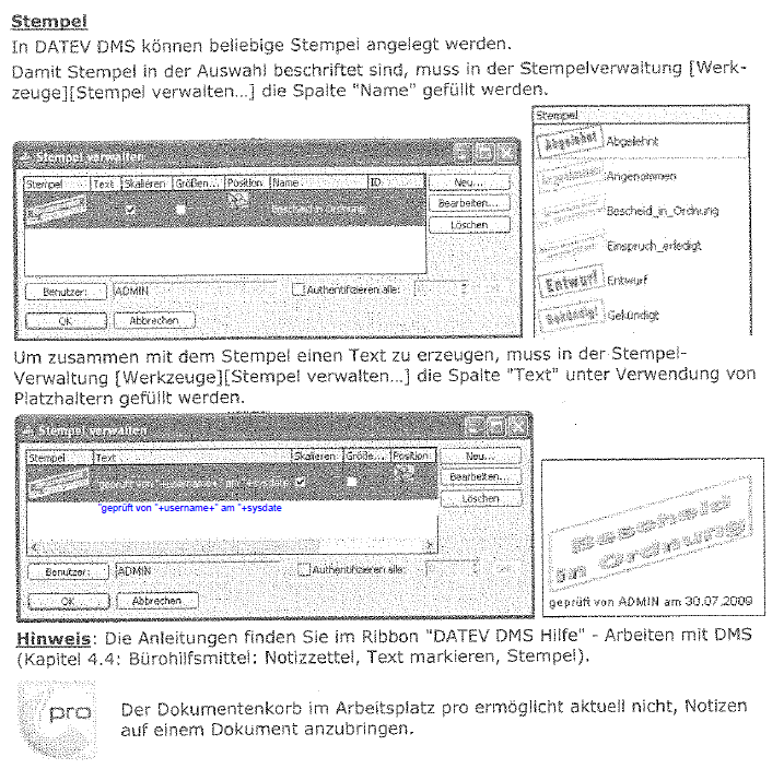

Zwei Kleinigkeiten: Sie können den Mitarbeitern ja mal zeigen, wie man den Stempel in die Symbolleiste für den Schnellzugriff aufnimmt (falls sie das noch nicht haben).
Wenn man möchte, kann in dem Stempel noch automatisch den Namen des Prüfenden und das Prüfdatum mit aufnehmen:
"geprüft von "+username+" am "+sysdate
